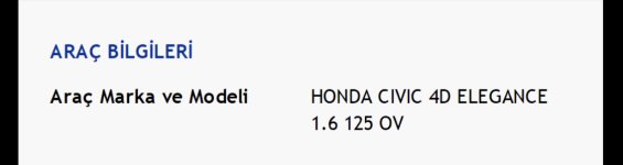

Şasi sorgusu şu şekilde hocam.
    92.9 KB · Görüntüleme: 40

Yukarıda arkadaş motorlara değinmiş fakat fc5 te 1,5 182 beygir motorlarda lpg yani eco seçeneği yoktu.
Bu durumdan araç 1,6 125 beygirdir.
Bu motorda eco fabrikasyon lpg yi ifade eder. Diğerinde lpg varsa sonradan takılmıştır.
Şasi farklı mıdır? Bilmem ama lpg deposunda kalan miktar göstergede varsa fabrikasyon lpg lidir. Göğüsün solundaki tuş setinde lpg mode tuşu vardır.

Hocam araştırdığım kadarıyla sizin dediğiniz gibi. Fabrikasyon lpg ise ruhsata "eco elegance", fabrikadan düz benzinli olarak çıktı ise sadece "elegance"olarak işleniyormuş.
Tüp sonradan takılıyor ama hayalet ekranda görünmüyor.
