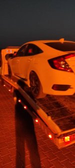

Sabah erken saatlerde araci cekiciye yukleyip fiyatbakira gekdik. Sofor arkadas yillardir bu isi yaptigini ilk defa honda tasidigini soyoedi. Neyse servise geldik. Ustalar baktilar benzin pompasi degil lpg enjektorlerde hata var dediler. Bende ozaman benzinde niye calismiyo diye sordugumda bakacagiz cevabını aldim. Bakacaz bakalim. Gelismelerden haberdar ederimIMG_20210913_052402.jpg
