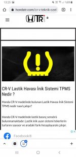

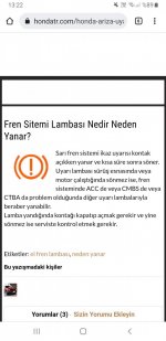

Evet arkadaslar.lastik basinc uyarisiymis.ben karistirmisim.
Ama 30 bin bakimda fren hidroligi yagini degistirmek gerekiyormus.
