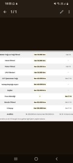

Hangi ildesin onun haricinde bakımlarından emin değilsen bakım periyodları var bakımları yapılmamış olarak kabul edip bunları yaptırmalısın özellikle şanzıman yağı çok önemli ve orjinal olmalı ona dikkat et şimdi sana Bi fotoğraf atıyorum ordan bakım periyodu kaç bin de bir hangisi hepsi yazıyorScreenshot_20250719-185522_Keep Notes.jpg
21 Eyl 2024
Recep ekin
Yukarıdaki fotoğrafda yazılanların hepsini yaptırmaya kalkarsan orjinal olarak Ankara fiyatı vereyim 25-30 bin arası tutar.
Yağ ve filtreler= 4-5 bin
Şanzıman yağı =4-5 tutar
Subap ayarı 2-3
Bujiler de öyle velhasıl durumlar bu şekilde bulunduğun yerden iyi Bi usta bulman lazım dandik parça kullanan sıvı kullanan ustalardan aman ha uzak dur. Orjinal fiyatlar üç aşağı 5 yukarı böyle diğer arkadaşlarımızda yazar zaten benim bilgilerim bu yönde kardeşim
