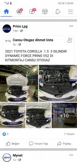

Bizim rs lere olan sistemi prins Toyota'ya takmaya başlamış. Bu araçta alınır evladiyelik binilir artık demekki.
