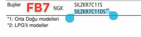

- Lpg filtresi için çıkarıp bakmak lazım. Tek delik veya çift delik diye ayırt ediliyor.
- Bujiler için piyasada sahte ürün çok var. Bu yüzden yetkili servisten almanız garantili olur. Buji kodunu fotoğraf ile paylaştım.
- Motor yağı için 0w20 kullanabilirsiniz. Alternatif olarak ve fiyat uygunluğu açısından 5w30'da olur. Kullandığınız her yağ çeşidi tam sentetik olsun. 10w40 numara yağlardan uzak durun.
- 0w20 olarak Shell helix ultra
- 5w30 için Motul eco energy olabilir.
Ekli dosyayı görüntüle 270670
Cok teşekkür ederim
