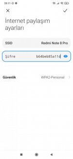

peki güzel kardeşim nasıl yapıyorsun beni menu/ayarlar/bluetooth Wİ-fi açık yapıyorum sonra wi-fi cihaz listesi seçiyorum ama gelen wi-fi listesinde benim telefon yada wi-fi bilgisi yok onca listede wi-fi varki ama malesef benim yok taratıyorum yine yok bluetooth ile bağlantı kuruyorum müzik dinliyorum ama internet olayı bir türlü yapamadım az açarsanız konuyu sevinirim teşekkürler.

Telefondan internet paylaşımını açmanız lazım önce. Açtıktan sonra sizin telefonu görecek. Telefonun kendi atadığı bir şifre ya da sizin belirlediğiniz şifreyi gireceksiniz.
