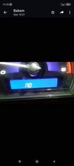

Honda Civic 2010 araçta göstergede '' No '' yazısı çıkıyor bunun sebebi veya arızasi ne olabilir Bilgisi olan yorum yapabilirmi acil olarak arıza tespit yapmamız lazım yardımcı olursanız seviniriz.Screenshot_2022-02-22-11-15-50-928_com.whatsapp.jpg

Km.saatinde sigorta yok hocam. İçerisinde 93C76 kodlu eprom çipi var. Onda bir problem olmuş olabilir.

Akü kutup başlarını söküp biraz bekleyip tekrar takarak deneyin. Sorununuz belki duzelebilir. Eğer düzelmezse göstergeyi farklı bir araçta deneyebilirsiniz hatanın göstergeden mi yoksa araçtan mi kaynaklandığını anlayabilirsiniz.
