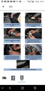

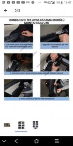

Civic FC5 Ayna Kapatma Modülü ve Montajı
1 Nis 2019
3,502
2,074
BURSA
kesme biçme yok yıne üstün bir işçilik sergıleyerek montajı tamamladım ayrıca kabloyu bez bant ile sardım boylece tıkırdı seslerinin de onune gecmış olacagız yardıma ihtiyacı olan arkadaşlar a yardım edebılırım ürün Çamkıran malı..
cam sunroof ayna kapama MODÜLÜ değil sadece ayna kapatma MODÜLÜ dur arkadaş lar..

Eline sağlık 2017 de bende var modül aldımda 3 tane kablo var onları nasıl bağlamam gerekiyor tam okunmuyor yardımcı olabilşr misiniz?
