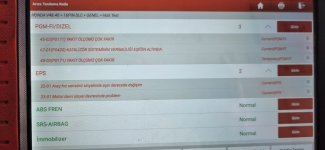

Götürdüm Farklı Bir Yerde Bilgisayara Bağlattım Sorun Nedir Bakalım Diye.Aşağıda Paylaşacağım.
-Fakir Yakıt, Birde EPS Başlığı Altında 2 Hata Verdi. ( EPS Işığı Kontağı İlk Çevirmede Yanıyor.Çalıştırınca Sönüyor. ( Yani Sürekli Yanan Bir EPS Işığı Yok.Geçici Arızadır.Yanmıyorsa Sürekli Birşey Yoktur Dediler. )

EK 1 : Arkadaşlar Arıza Kodlarından Biri (P0420) Katizör Sistemi Arızası Belirtisi Araştırmam Sonucu Motor İkaz Işığı Yakıyormuş.Benim Araçta Dediğim Gibi Çin Malı Birşey Takılmış Sanırım Ya Bu Katalizörden Yada Katalizörün Başında Sonunda Oksijen Sensörü Varmış Onlar Arızalı Sanırım...
