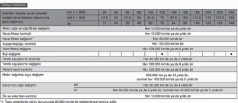

Her 60.000 kilometrede ya da 4 yılda bir değişim istenir. Manuel, otomatik gibi karmaşık olmadığı için servisten yağ alıp dışarıda değiştirebilirsiniz.
2,364
3,957
Kullanım kılavuzuna göre 4 yılda bir veya 60bin km'de bir değişim yapılmalı. Yetkili servisten şanzıman yağı alınıp dışarıda da değiştirilebilir, işçiliğe verilen fiyatları karşılaştırıp siz karar verin.
