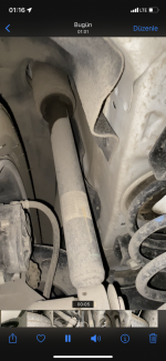

Arkadaşlar merhaba
bugün aracın sağına soluna bakarken arka amortisörde daha önce yağ kaçırmış kurumuş gibi birşey farkettim fotoğrafını ekliyorum
araç 17.000 km de 2020 model. Araç şehiriçi kasislerde çukurlarda çok dikkat edilerek kullanıldı. Sizce neden kaynaklıdır bu . Amartisör patlağımıdır bu ?
Eğer kullanımda ses ve lok lok tarzı anormal sesler yoksa bu seviyede terleme bence önemli değil, benzeri eski 170bin km.deki FD6mda da vardı ve satarken süspansiyon testinde çok iyi durumda çıkmıştı.

Ekli dosyayı görüntüle 268642
Hocam eski araçlarda amortisörler daha sağlam yapılırdı. Hep eski model araç kullandığım için söylüyorum. Bu kadar kısa sürede olmaya başlamasını kalite düşüklüğü olarak bakıyorum. Yağlı amortisörlerde yağı tutan segmanlar olur. Zamanla bu segmanlar aşınınca yağ sızdırmaya başlar. Yağ çok azalınca amortisör işlevini kaybeder ve en ufak kasislerde bile küt küt vurmaya başlar. Daha önceden amortisör için garanti ile değişim olur mu diye sorulmuştu. Servis amortisör için kullanıcı hatası diyebilir.
Hocam eski araçlarda amortisörler daha sağlam yapılırdı. Hep eski model araç kullandığım için söylüyorum. Bu kadar kısa sürede olmaya başlamasını kalite düşüklüğü olarak bakıyorum. Yağlı amortisörlerde yağı tutan segmanlar olur. Zamanla bu segmanlar aşınınca yağ sızdırmaya başlar. Yağ çok azalınca amortisör işlevini kaybeder ve en ufak kasislerde bile küt küt vurmaya başlar. Daha önceden amortisör için garanti ile değişim olur mu diye sorulmuştu. Servis amortisörlere için kullanıcı hatası der.
Amortisörlerle ilgili bir sorun yok ama dikkatimi çekti. 17 binde böyle birşey olması normal değil bence. Garantiden yapılanda var yapılmayanda ilginç
