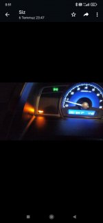

Işık sarı yağ ışığı dediğim gibi lpg den önce yanmıyordu lpg yi taktırdığım günün akşamında yandı stop edip tekrar çalıştırınca sönüyor sonrasında tekrar yanıyor ara ara araçta yağ eksiğide yok araçta

Araçta yağ eksiği yoksa muhtemelen LPG montajında yağ müşürü ile ilgili bir soketi takmadılar veya bağlantıyı yapmadılar.
