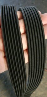

Bugün aracımda ses geldiği için v kayış gergisi değişimi yapıldı, bu esnada karşılaştırma amacıyla orjinal V kayış ile Bando marka v kayışın yan yana fotosunu aldim, yan sanayi ile orjinal kayış arasında ne gibi fark olabilir diyenler için güzel bir kanıt diyebilirim. Fotoda da rahatça görüleceği uzere kanal derinlikleri arasında ciddi fark var. Halbuki ikisi de kağıt üzerinde 7PK2061 olarak görünüyor.
Soldaki Orjinal kayış, sagdaki Bando
Ek olarak bu orjinal kayışın üreticisini araştırdığımda "Mitsuboshi" olarak görünüyor.
FD6'nın V Kayışda orijinal ürünün markası nedir? Eski bi konunuzda "BANDO" için orijinal diyordunuz? Kafam karıştı, v kayışı almak için ürün ararken bu konuya denk gelmem. :D

Dikkat çektiğiniz için teşekkürler, eski güncellenmemiş bilgi olarak kalmış maalesef, kayışın Bando olduğu servis ustalarından öğrendiğim bilgiydi ama hatalı, servisten aldığım üründe de Mitsuboshi'nin 3 yıldız logosu mevcuttu yani bizzat teyit etmiş oldum, gerekli düzeltmeyi şimdi yapıyorum.
