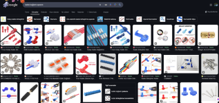

o ürünlerin hiçbirinde soket sokete diye birşey yok hocam. sadece attıgım görseldeki gibi aparatlardan alıp yapabilirsiniz. ama bence buna bile gerek yok kabloyu sıyırıp bağlayın bu kadar sıkıntı yapacak bir durum yok. yeterki yalıtımını iyi yapın düzgün bantlayın

Ekli dosyayı görüntüle 272992
Anladım hocam çok teşekkür ederim, çift kat bantla çözeriz gibi geliyor.
