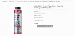

Merhabalar
honda cıvıc fd6 2011 model araç sahibiyim 155.km aracım ilerleyen zamanlara yağ değişimi projem var geçen sefer saolsun @İsmail Beşiroğlu hocamın katkılarıyla castrol magnetec 5-30 A 5 START -STOP yağ kullanmayı tercih ediyorum yağ filtresi olarak belki servisden de alablirim veya maan filter da takabilirim hava -polen filtresinide aynı şekilde maan filter takmayı planlıyorum bide engine flash dedikleri bir malzeme var motorun içindeki kurumları - pislikleri temizliyormuş acaba bu ürün bizim araçlar için uygun olurmu acaba düşünceniz nedir malzemenin resmini aşşağa ekledim çok teşşekkürler

Zamanında bakım yaptıysanız engine flush kullanmanıza gerek yok.
27 Kas 2019
259
178
Arif SERÇEOĞLU
Civic ES7 2004
Benzinli araçlarda kullanılmasına gerek yok. Dizellerde kurum oluştuğundan dolayı kullanılabilir. Bakımını zamanında yapın, hatta arada bi erken değiştirin yağını daha sağlıklı olur..
kaliteli yakıt ve kaliteli yağdan ödün vermeyin.
ustanızı da iyi seçin..
