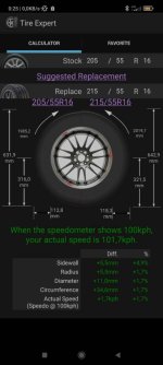

İyi günler arkadaşlar. 2007 model fd6 aracımda 205-55-16 lastik var. 215-55-16 lastik taktığım zaman ne gibi bir değişim olur. Olumlu veya olumsuz yanları neler olur. Düşüncelerinizi önemsiyorum. Şimdiden teşekkürler.

Değişim ölçülerinde yaklaşık %2 gibi bir artış olur. Herhangi ciddi problem olmaz.
Pozitifler ivmelenme ve viraj kabiliyeti artar.
Negatifler sürtünme artacağı için yakıt artışı olabilir.
Araç yaklaşık yarım cm. yükselir.
