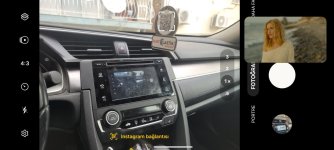

Merhabalar, tatilde canım sıkıldığı için aracıma inip Hondanın mükemmel multimedyası olan Honda Go'nun system dosyalarını inceledim, multimedyamız Clarius marka ama her hangi bir model yazmıyor, işlemcimiz Cortex-A9, RAM ise 400 MB'imiş işine yarayan olursa multimedya ekranının bilgileri bunlar, ben her hangi bir firmware bulamadım bu ekrana ama bulup deneyen varsa yeşillendirebilir, neyse xda'da ufak bir araştırma ile rusça dilinde Android'in güncel sürümlerinde çalışan bir versiyonunu bulup denedim.
Cihazınızın ekranını bu uygulama ile yansıtabilirsiniz. Tek sıkıntı cihazınızın ekranını sürekli açık tutmak gerekiyor ayrıca hareket halinde video izlemeyi destekliyor.
Denemek isteyenler için link: https://xdaforums.com/t/easyconnect...artphone-android.3384436/page-8#post-87811099
İnen arşiv dosyasını çıkarıp klasörü ve exe dosyasının ismini Navigation yapıp SD karta atmanız gerekiyor, başka bir isimle çalışmıyor. Denemeden önce orijinal Sd Kart içeriğinizi lütfen yedekleyin.
