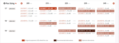

Sizin bahsettiğiniz ölçüye göre -%2,2 sapma oluyor, %3'lük aralıkta ama aşağıdaki görselde turuncu renkli bashettiğiniz ebat, açık renkliler diğer yakın seçenekler, en koyu renkli de tavsiye edilen olarak belirtilmiş.
"Orjinal ebatlarınızdan +%3 den daha büyük veya -%3 daha küçük ebatlardaki ölçüleri yakıt tüketimi, yol tutuş ve fren güvenliği açısından tavsiye edilmemektedir."
