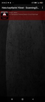

Arkadaşımın 2008 fd6 aracında klimayı açtığında 10-15 saniye soğutuyor. Sonrasında klima devreden çıkıyor.
Kontağı kapatıp açmadan AC tuşu tekrar devreye girmiyor. Her seferinde bunu yapıyor.
Elm327 ile tarama yaptığımda P0533 hatası alıyorum.
Aracın klima gazı boşaltılarak tekrar basıldı.
Klima basinç müşürü değişti. Sorun halen devam ediyor. Sizce sorunun kaynağı ne olabilir?
Görüş ve önerileriniz için şimdiden teşekkür ediyorum.

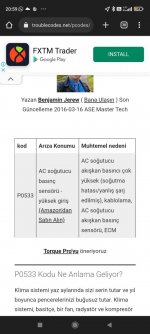

Geçmiş olsun hocam bu konuda bizzat bir tecrübem olmadı. Fakat şu tarz bir bilgi buldum. Bana kablo tesisatındaki bir problem daha yakın geliyor.
Bu arıza koduna P0533 araç arıza koduna sebep olan ve en sık rastlanan sorunlar şunlardır:
Arızalı veya hasarlı klima soğutma maddesi basınç sensoru
Klima soğutma sensorunun sızdırması
Düşük veya yanlış soğutucu basıncı / soğutucu seviyesi
Hasarlı kablolar (açık, + kısa devre, - -, vb.)
Hasarlı konektör
ECC (Elektronik Klima Kontrolü) veya BCM sorunu
Kötü bağlantılar

Hocam FD6larin klimalari kolay kolay arıza yapmaz, verdiğiniz koda göre sanki daha önce klima gazı fazla basılmış ve kompresör yüksek basınçtan dolayı zarar görmüş olabilir veya halen sistemdeki klima gazı miktarı fazla ve kompresör yüksek basınçtan dolayı düzgün çalışamıyor olabilir. İşin daha da kötüsü gerçekten klima kompresörü bozulmussa klima radyatörüne de çapak gönderme ihtimali yüksek olduğu için tedbiren radyatöründe değişmesi istenir.

Klima kompresörü arızalı büyük ihtimal, her türlü klimada ne olursa olsun kompresör arızalı ise cihaz belirli bir süre çalışır ve sonra kendini korumaya alır, korumaya aldığında elektriği kesmeden çalıştıramazsınız, siz kontağı kapattığınızda elektrik kesildiği için tekrar aktif oluyor.

Merhaba arkadaşlar ben daha önce oto klima tamir işinde çalışıyordum. Bu gibi problemler genel olarak Basınç sensöründen veya evap ortam sensöründen yapar..! Zaten Emirbey26 sorunu basınç sensörünü değiştirerek çözmüş. Emirbey26 Dediği gibi "Klima basınç sensörü daha önce değişmişti fakat sensör uyumsuz yada arizaliymis. Yetkili serviste tekrar değişti sorun çözüldü. Ayni sorunla karşılaşan arkadaşlara bilgi."Demiş..! Genel olarak ev tipi siplit klimalarda bu arızayı verebiliyor ayrıntılı bilgi için Klima neden soğutmaz başlıklı yazıyı okuyup bilgi sahibi olabilirsiniz.
