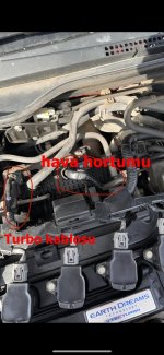

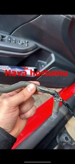

Merhaba arkadaşlar yukarda belirttiğim sorunu çok kişi yaşamıyor ama yaşayanlarda çözemiyor. Çok sıkıntı ve dert çektim usta usta dolaştım kimisi turbo yemiş dedi kimisi başka bişey ama sonunda çözümü buldum.
Atacağım resimlerdeki kabloyu ve hava hortumunu değiştirince sorunum çözüldü. Yaşayan arkadaşlarım olursa sorunu benim gibi çözebilir.
Ek olarak kablonun yeri için video bırakıyorum.

Nasıl bir sorun olduğunu daha detaylı anlatırsanız kendi araçlarımızda var mı yok kontrol ederiz.
Hocam hava hortumu yırtık oldugunda araba stabil çalışmıyor tekleme yapıyor istop ediyor titreme yapıyor. Resimde belirttiğim turbo kablosu koparsa da araç bütün arıza ışıkları yakarak turboyu ve birçok özelliği (esp, brake hold, abs, elektrikli direksiyon gibi) devre dışı bırakıyor. Turbo devre dışı kalıncada araba gitmiyor zaten 1.6 lpgliden daha yavaş bi hale bürünüyor.
