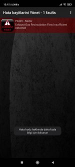

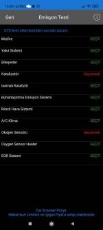

Selamım aleyküm aracım p0401 arızası veriyor bugün farklı uygulama ile denedim kat ve oksijen sensörü arızası verdi sizce sorun nedir egr mi yoksa sensör mü egr temizledik geçen gene yaktı. Az önce de arızayı sildim bu sefer ilk fotodaki en altta egr geçmedi yaptı silince
Screenshot_2021-03-07-15-06-34-350_com.ovz.carscanner.jpegScreenshot_2021-01-26-13-15-16-905_org.prowl.torque.jpeg
Şimdi silme işlemi yaptığınızda oksijen sensörü, katalizör ve egr sistemlerini ecu reset atar. Bu sensörler 10-15 kilometre gibi bir sürüş esnasında kalibre eder ve sonra geçti diye yazması lazım. Diğerlerinin geçmemesi yeni arıza sildiğiniz için olabilir.
Silmediğimde kat ve oksijen sensörü yanıyordu silince egrde eklendi p0401 arızası veriyor ama egr sağlam fotoda acaba sorun kat ve oksijen sensöründe mi?
İki Oksijen sensörününde kendine ait arıza kodu olur. Katalizör için en iyi teşhis emisyon testinde ortaya çıkar. Önce hangi oksijen sensörü onu bilmelisiniz. 1. Ve 2. Sensörlerin soketleri çıkarılıp arıza kodu veriyor mu kontol edilebilir. Katalizör geçmediği için büyük ihtimalle 2. Sensör olabilir. Birde oksijen sensörü yan sanayi ise arıza lambası yakmayabilir.
Arıza lambası yanıyor abide p0401 olarak yakıyor yani egr kodu ama katalizör ve oksijen sensörü geçmedi olarak gösteriyor
İşte bu garip acaba egr tesisatında şese vs. olmasın. Arıza kodu ile elindeki bulgular bir tutmuyor. Kafa karışıklığıda tam burada başlıyor. Eleme yöntemi ile sonuca varılması lazım.
Aracı emisyon testine götürdüm katalizörden ve oksijen sensöründen geçti sorun büyük ihtimalle ya (egr, egr borusu yada manifoldda kurum) felan olabilir
