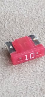

3-4 gün önce benimde başıma geldi. Sinyaller dörtlüler yanmıyordu. Ayrıca aracın anahtarından açınca 1 kere, kapatınca 3 kere yanan dörtlüler de yanmıyordu. Oto elektrikçi ile baktık sorun sigortada çıktı. Motor kaputu bölgesinde fren hidroliğinin yanındaki sigorta kutusunda ilgili sigortayı yedeği ile değişince sorun çözüldü. Şimdi bütün sinyaller dörtlüler hepsi yanıyor. Bozulan parçayı resimde ekledim.
