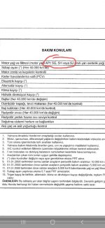

Motor yağının bence kullanma kitabındaki şartları karşılaması gerekir,
