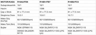

R16A2, B1, B2 diye kodlanan motor temelde aynı motor. Ayrıntılardaki değişimleri donanımsal olarak bilen varsa ekleyebilir. Üreticinin önerdiği yağ günümüzde farklı olmasının temel sebebi emisyon değerleri daha çok. Bu demek değil ki elbette 0w20 yağ kullanılamaz. Bugün yüksek hacimli eski nesil araçlarda da ince yağlar kullanılabiliyor. 1.6 motor için 10w40 vs. gereksiz kalın bir yağ. İstediği kadar önerilsin, yanlış bir öneri ve seçim olur.
