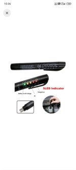

Ben fren hidroliği içi. Max 2 yıl diyorum hocam

Yıllar tahmini süredir. Daha ayrıntılı bilgi için fren hidroliği nem ölçer cihazı alıp onun ile kontrol edilmelidir. %3 olunca değişim yapılmalıdır.
Bu cihazlar bile doğru ölçümüyor en güzeli 2 yılda bir değişim yaptırmak
