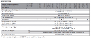

Arkadaşlar merhaba..aracım ( 2012 civic sedan otomatik ) 200 bin km oldu ve bakımları için ne yapmayalım hangi ihtiyaçları nereden temin etmeliyim ? Şanzıman yağı filtreler vs...Çanakkalede yaşıyorum ve buradaki sanayi bütün araç sahipleri için kabus, Honda yetkili servis olmadığı için henüz düzgün bir özel servis de bulabilmiş değilim. En azından değişecek aksamı internet üzerinden kendim temin etmek istiyorum . Yardımcı olursanız çok sevinirim
2,362
3,939
Motor yağı olarak Motul 5w30 Eco lite, Filtre olarak da Mann veya Filtron marka filtreler kullanılmalı. Soğutma suyu, Şanzıman yağı, buji ve V kayışı değişimi düşünülüyorsa mutlaka yetkili servisten temin edilmeli.
