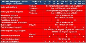

Arkadaşlar Selam,
2018 Eco Elegance araç aldım. Anladığım kadarıyla bu modellerde ayrı tılı bir yol bilgisayarı yok. Önceki araçlarımda bakıma kaç km kaldığını gösteriyordu. Ama civic aracımda böyle bir menü bulamadım. Bakım gelince araç beni uyaracak mı? Eğer böyle bir uyarı vermeyecekse bakımın ne zaman yapılacağını nasıl anlayacağım. Ve 10.000 km de bir mi yoksa 15.000 km de mi bakımlar yapılıyor. Herkese teşekkürler ve güvenli sürüşler.

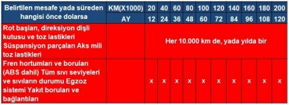

Hocam bakım listesine bakıp kendiniz takip edeceksiniz. 698dca04031b02f0fa22c0c3e4b3d3c0cadcdca0.jpeg5f241a83be27824cd5855770d8c0068758c64d90.jpeg

Honda, otomobilinizin azami verim sağlayabilmesi ve uzun yıllar güvenle kullanılabilmesi için bu periyotları 10.000 kilometre ya da 12 ay olarak belirlemiştir ve periyotlardan ilk dolan dikkate alınmalıdır.
