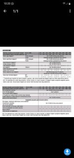

Daha önce 40 binde ya da 50 binde şanzuman yağ değişmediyse servis değişmek isteyecektir. Haricinde standart bakıma ek olarak sübap ayarı yapılmadıysa o da yapılacaktır. Fren hidroliği değişecektir. Sanayideki usta 80 bini doğru söylüyor ama 40 binde değiştiyse doğru. Aracın önceki bakımlarında nelerin yapıldığı önemli. Gününde yapılmayan işlemler geç de olsa yapılır. Her şey zamanında yapıldıysa 60 bin bakımında sadece standart bakım yapılır.Screenshot_20230714-102046.jpg
