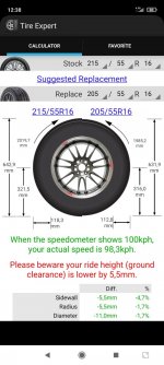

Samet hocam yukarıda ölçüler var, neresi olmuyor acaba?

Teşekkür ederim. İnşallah 205 55 16 alacağım tereddütlerim vardi. Sorunsuz binildikten sonra yüzde 50 fazla para vermeye de gerek yok
Yukarıdaki tabloya göre tek dezavantaj araç 5.5 mm daha alçak olur o kadar. Forumda pek çok arkadaş aynı ebat lastik kullanıyor. Ben bir sorunla karşılaşmadım. Kazasız belasız kullanın inşallah.
