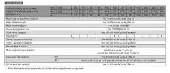

> Maşallah aracınız biblo gibi garajda duruyor. :)
> Bakım ile ilgili az kilometre yaptığınız için sene takibi yapmalısınız.
> 10.000 bakım her sene (hava ve polen filtresi göz ile kontrol edilir.)
> Fren hidroliği 3 senede bir değişir.
> Şanzıman yağı ilk değişim 4 yılda bir, sonraki seferler 2 yılda bir olmalı. (Orjinal yağ kullanmanızı tavsiye ederim.)
> V kayışı 6 yılda bir olur.
> Lpg gaz filtresi 10.000'de bir olur.
> Şuan sizin yaptırmanız gerekenler bunlar gibi duruyor. Bakım listesinden diğerlerini kendiniz takip edebilirsiniz. images (3).jpegimages (2).jpeg
