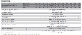

NGK-SILZKR7C11DS kodlu buji için R16B motor kodlu FB7nin kullanım kitapçığında 120bin km./6 yıl yaklaşık ömür verilmiştir (FC5te de 1.6 atmosferikte aynı motor mevcuttur), eğer aracın çekişinde veya ateşlemede bir sorun yoksa 100bin km.ye kadar forumda sorunsuz kullanan birçok kullanıcı mevcut.
Bu açıdan 50-60binde bujiyi değiştirmek bence gerekli değil.
Ekli dosyayı görüntüle 268093
Kitapçık LPG'li kullanım için geçerli değil

Hocam buji kilometre yapmasa bile rölanti de görevini yapar yani ömrü kısalır Honda da sıkışık trafik mevzusunu göz önünde bulundurarak bunu söylüyor benzinli ise 120 bin
Fd6 ve fb7 LPG li ise 20 bin km de subab ayarı istiyor ama fc5 LPG li ise 40 binde bir subab ayarı istiyor her ne kadar motorlar aynı gibi görensede mühendislikleri çok farklı hocam bunu sıkıştırma oranlarına bakarakta anlayabilirsiniz
