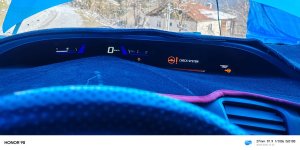

Fb7 aracıma daha yeni akü taktırdım 55 amper gidip geldiğim günün ertesi günü hemen akü bitiyor bu normalmi yoksa aküde problem mi var markası inci akü 3-4 ay olmuştur taktıralı
Normal değil hocam bir problem olduğu belli oluyor. Büyük ihtimal sistemde bir kaçak olabilir.
- Akü şarj oluyor mu kontrol edilebilir.
- Araç stop halinde iken akünün eksi kutbunu söküp sökülen kabloya sigorta kontrol kalemi tarzı aparat ile şasi yapıldığında ışık yanıp yanmadığı kontrol edilebilir.
