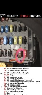

S.a kaputtatil sigorta kutusu değil araç içindeki sigorta kutusunda 10 numaralı sigorta onu degistir
bi arada arac icinde sofor tarafindaki bu sogorta kutusunun etrafindaki kapagi da acmamiz gerekiyor sanirim.. sigortalari cikaramadim oyle..sizin resimde de acik gozukuyor delikli bir kapak sigortalara gore delikleri var ama bunu acmadan sigortalar cikmiyor degil mi? bunu nasil actiniz?
o resmin linkini gonderebilir misin? bulamadim ben tskler
