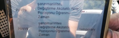

Cihaza soktuk sanayide P0919 arızası çıktı ama müdahele edemedi robotçuya gitmemi önerdi.
Geçmiş olsun. Daha önceden i-shıft tecrübesi olan ustaya göstermenizi öneririm.
Kod Ne Kadar Ciddi?
P0919 diyagnostik hata kodu, vites değiştirici ve şanzıman arasında bir "iletişim boşluğu" olduğu anlamına gelir. Bu, şanzımanın düzensiz davranmasına neden olabilir ve vitese bile geçmeyebilir.
Belirtiler
Bir P0919'un belirtileri şunları içerir:
İletim düzensiz davranıyor
Şanzıman ileri/geri vitese geçemez
nedenler
Hasarlı konektörler ve/veya kablolama
Kırık sensör
Arızalı vites değiştirici
Başarısız vardiya aktüatör tertibatı
TCM Sorunları veya arızası
Kod Nasıl Teşhis Edilir?
Bir P0919 OBDII sorun kodunu teşhis etmek için teknisyen, vites değiştirici ve şanzıman arasındaki kabloları ve konektörleri dikkatlice incelemelidir. Ayrıca tüm sensörleri, elektrik motorlarını ve vites ayar elemanı grubunu test etmeleri gerekecektir. Nadir durumlarda, ECU/TCM programlaması hatalı olabilir.
Hangi Onarımlar P0919'u Onaracak?
Hasarlı kabloları/konnektörleri onarın veya değiştirin
Arızalı sensörleri değiştirin
Vites aktüatör grubunu değiştirin
TCM'yi yeniden programlayın, onarın veya değiştirin
10,523
13,410
Şanzımanın otomatik vites geçişini kontrol eden robotu arızalı gibi görünüyor, i-shift şanzımandan anlayan iyi bir usta bulmanızı öneririm, kolay gelsin.
