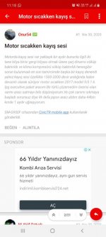

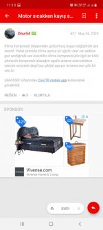

Forum da geçen sene bi arkadaş paylaşmış aynı sorun ararken sorunu denk geldim çözümü de yazmış sağolsun ustaya göstereyim aracı bu gün Screenshot_20210407-111826.jpegScreenshot_20210407-111915.jpeg
