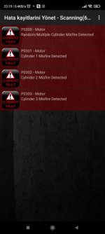

Geçenlerde gaz kelebeği egr temizliği manifold kurum vs temizliği yapıldı aradan 8 gün geçti araba arızs lambasını yakıp söndürüyor yakıp söndürüyor böyle sersem çalışıyor sizce sorun nedir ustama yarın götürcem bobin diyor ama 10 gün önce sapsağlam olan bobin bugün mü bozulur?? Screenshot_2021-09-16-23-19-01-166_org.prowl.torque.jpg

Ateşleme arızası görünüyor, buji ve bobinler ne zaman değişmişti?
Bujiler daha 1 aya yakın değişti bobinleri 3 yıldır değiştirmedim benim anlamadığım 10 gün önce bir şeyi yoktu ustaya verdim geri aldım aradan 8 gün sonra böyle yaptı bugün yani

Geçenlerde gaz kelebeği egr temizliği manifold kurum vs temizliği yapıldı aradan 8 gün geçti araba arızs lambasını yakıp söndürüyor yakıp söndürüyor böyle sersem çalışıyor sizce sorun nedir ustama yarın götürcem bobin diyor ama 10 gün önce sapsağlam olan bobin bugün mü bozulur?? Ekli dosyayı görüntüle 266341
Eğer bujileri servisten aldıysanız ve saglamliklarina güveniyorsanız bobinleri çıkarıp temizleyip takarak deneyerek kontrol etmenizde fayda var, ayrıca bobinlerin kablolarınında doğru bağlandığıni da kontrol etmeniz faydalı olacaktır.
Bujileri servisten değil yedpadan aldım daha 1 ay olmadı bujilerden yapar mı bilmiyorum ama inşallah bujilerdendir

Hocam ateşleme kablolarını da mutlaka kontrol ettirin, ufak bir temassızlıkta bu soruna yol açıyor olabilir.
Ya abi sen harbi bu işin piri olmuşsun aradan 1 gün sonra baktık kablosu çıkmış helal olsun vallaha uzaktan usta gibisin birde Külbütör kapak contası lazım orjinal nereden bularım
