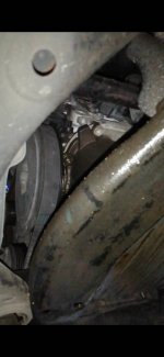

Usta değişti selenoid contasıda arabanın yağıda yeni değiştim zaten bu muhabbet yüzünden yağdan fln yapar dediler değişirken bişey farkettim şurdan yağ kaçıyor orası selenoidin ters tarafı ordan yapmaz demi son ihtimal kalıyor 3. Seçenek? Screenshot_20211023_000646_com.huawei.himovie.overseas.jpg

Usta değişti selenoid contasıda arabanın yağıda yeni değiştim zaten bu muhabbet yüzünden yağdan fln yapar dediler değişirken bişey farkettim şurdan yağ kaçıyor orası selenoidin ters tarafı ordan yapmaz demi son ihtimal kalıyor 3. Seçenek? Ekli dosyayı görüntüle 266824

Burası ön krank keçesinin olduğu yer. Tam üst hizasında ise egzantirik keçesi bulunur. Bu keçeleri motor dağıtıldığı zaman kontrol edilmeliydi. Biri veya ikiside olabilir. Bayat keçe kendini belli eder ve orjinali piyasada bulunmaz. Vtec selenoid conta sistemi ile buranın direkt bir bağlantısı yoktur. Yağda azalma yok, selenoid yeni ise basınç sensöründe problem olabilir.
