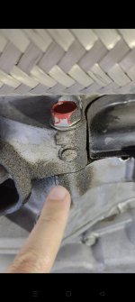

Merhaba değerli Honda severler. 2020 model 182 beygir Honda civic kullanıcıysım. Aracımı alırken exper arka krank keçesinde terleme var dedi. Konu hakkında yetkili servise götürdüm aracı. Usta bana bunun bir sorun olmadığını, aracın yağ eksiltmediğini şuan liftte kaldıracağı 10 civicin 9 tanesinde bunun olduğunu ve endişe etmememi söyleyip gönderdi. Araç garantisi devam ediyor. Bu konuda bana yardımcı olabilecek var mı? Bu gerçekten önemsiz birşey mı?

Arka krank keçesi sökümü zahmetli. Şanzımanı da sökmek lazım. Parça ucuz ancak işçilik çok. Kaçak çok değil ise sökmek istememişlerdir. Yetkili servisler garantiden işlem yapmayı sevmez. Özellikle bu tarz zahmetli işleri.

Aslında videosu var ama boyut yüksek olduğu için yükleyemiyorum. Serviste bir sorun yok olmayan soruna işlem yapamam diyor. Kaldım ortada. Tavsiyeniz var mı?

Hocam aynı sorun 2020 1 5 VTEC turbo aracımda var. 135 km de haftaya servise periyodik bakımına gideceğim son 15 bin kaldı garanti kapsamında arka krank keçesinin bakılmasını isteyeceğim. Şanzıman inmişken bakımını da yapılmasını değişmesi gereken tamir gereken birşey varsa isteyeceğim. Bakalım ne diyecekler. Burada paylaşırım. Siz ne yaptınız acaba hala bu şekilde kullanıyor musunuz ?
