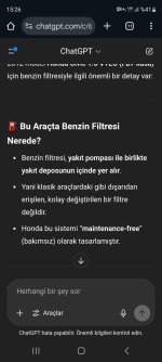

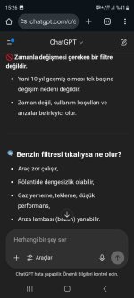

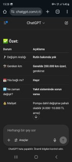

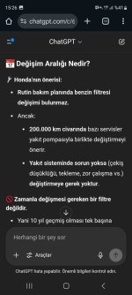

Selam bende bezin filtresi için ikilemde kaldım ve yapay zekaya sordum , cevaplar8 ekran görüntüsü olarak yolluyorum. Eğer bir sorun sıkıntı yaşanmiyorsa, değiştirmeye gerek yok demiş kısaca.
