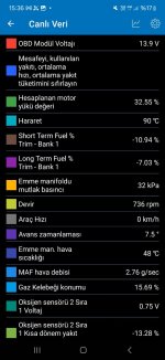

2009 civic aracım motor arıza lambası yakıyor ariza kodu P0171 obd verileri bu şekilde Araç lpgli ancak benzinde bu verileri alıyorum sorun ne olabilir

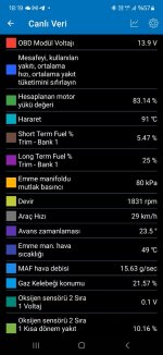

Yorumlarınız için teşekkürler araca subap ayarı yapıldı fakir karışımı gitti subap ayarını yaşlı bir honda ustasına yaptırdım şimdi bu değerleri alıyorum ilk çalıştırmada motor arıza ışığı yanıp sönüyor 2.bobin arıza veriyor aç kapa yapıyorum düzeliyor bobinlerin yerini değiştiriyorum 100 km sonra yine 2. Bobin arıza veriyor benzinde kullanıyorum günlük yarım lt su eksiliyor hararet artmıyor kapağı ve termostatı yeni değiştim kapak hkt 1.1 bar yedek su deposuda kaynatma yok bu sabah yoğun siyah duman atarak arızalı çalıştı 5 yıldır sadece yağını suyunu değiştirdiğim araç yormaya başladı conta olabilir mi diye düşünüyorum ama hiç hakaret yapmadı

Merhaba hocam, geçmiş olsun. Sizin problem birden fazla gözüküyor. Arıza lambası yanıp sönmesi ateşleme sistemi problemidir. 2. Bobin takılı yerin tesisatı bakılabilir. Bujiler kontrol edilebilir. 2. Bobinin subapları kontrol edilebilir. Araç şimdi zengin karşıma dönmüş durumda. Subap ayarını usta emme, egzoz kaç yaptı?
Su sistemi için bir yerden kaçak olabilir. Basınç ve kabarcık testi yapılabilir.
Aracı hep benzinde kullanın. LPG sistemini iptal edin.
