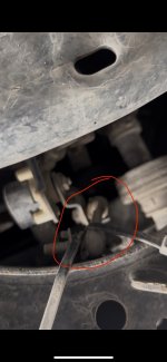

Merhaba, çivit fd6 2011 makyajlı kasam var. Muayenede ağır kusur olarak bıraktılar. Orjinal xenon far var alt kısımda salıncakta kırmızı işaretli parça farın yukarı aşşağı ayarını ayarlıyormuş bunu eski sahibi klipslemiş kırıldığı için yenisini hiçbir yerde bulamadım. Ne olarak aratmam gerek bilgisi olan varmı?

Far ayar yükseklik sensörü parça
Sizin plastik parça kırık galiba (far ayar rotu)
