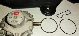

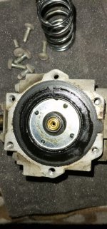

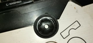

iyi forumlar arkadaşlar yaklaşık 2 aydır sabahları geç çalışma problemim vardı bir çok ustaya gittim kimisi enjektör dedi kimisi tüp beyni dedi kimisi benzin pompası dedi
internette araştırmalarıma göre lpg beyninde sorun olduğunu düşünüp brc tamir kiti aldım kendim değiştirebilirim diye ama ne yazıkki lpg beynini motorun arkasına araya sokmuşlar ulaşımı çok zor bir yerde bi kaç deneme yaptım vazgeçtim, gittiğim tüm ustalara tamir kiti var dedim hepsi biz yapamayız diyip salladı beyni çıkamayacağıma kanaat getirdim ve bu gün tavsiyeler üzerine bir ustaya gittim 1100 tlye brc beyini değiştirdim eski beyni alıp eve getirdim aldığım tamir kiti ile 1 saatte diaframı ve contalarını söküp değiştirdim yapılmıyacak bişey değil aslında basit neden ustalar böyle birşey yapmaktan çekiniyorlar 100 tl tamir kiti ama 1100 tlye komple beyin

Elinize sağlık (y) anladığım kadarı ile fotodaki 4 parça değişip geri montaj yapılıyor ama dediğiniz gibi regülatörün yeri biraz ters bir alanda, sök takı yorucu.
Elinizdeki tamirli parçayı internetten satışa koyarak toplam maliyeti biraz azaltma yoluna gidebilirsiniz.

Kolay yerde olsaymış iyi olurmuş. Yalnız bu beyin değil regülatör oluyor. Bir kaç ustaya sordum. Düzen pek tutmaz diyende var, değiştirerek daha kolay para kazanmak isteyende olabilir. Brc'nin regülatörü ciddi pahalı.

Elinize sağlık. Aynı işlemi + gazyağı ile detaylı regülatör temizliğini kendim yaptım Ocak ayında. Regulatordeki tüm contalari kitte gelen yenileriyle değiştirdim, çok uygun fiyata olmuştu. Yalnız benim araçta LPG sonradan takıldığı için ulaşımı kolaydı (motorun hemen solunda, cam suyu fiskiyesinin arkasında). Fakat regülatörün sıcak bir yerde kalmasının daha sagikli olduğunu okumuştum. O yüzden fabrika çıkışı montajlilarda motor arkasına koymuş olabilirler.
@m2hamid hocamın dediği yöntem çok mantıklı, satmayı deneyebilirsiniz.
