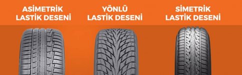

Yönlü Lastikler
Genellikle ok başı şeklinde desene sahip olan bu lastikler sadece bir yöne doğru montaj yapılabilirler. Bu desenleri sayesinde su, kar vb. boşaltma kabiliyetleri çok yüksektir. Bunun yanında stabil sürüş yetenekleri daha fazladır. Başarılı çekiş yetenekleri nedeniyle birçok yağmur lastiği ve kış lastiği bu şekilde dizayn edilir.
Lastiğin ne yönde takılacağı yanaklardaki bir ok işaretiyle belirtilmiştir. Bu işaretlere montaj aşamasında dikkat edilmelidir.
