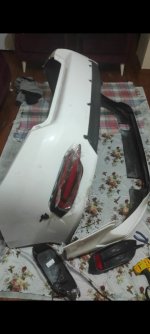

Bugün olmasa da dün akşam arka tamponu sökerek evde e dizayn ledlerimin montajını ve kablo bağlantılarını yaptım.
Fc5 Loading... 😎
[ ////////////////////////%90 ]
Fc5 Loading... 😎
Aracı tamiden aldınız heralde hocam, aracın ön kısmındaki boya kısımları istediğiniz gibi halloldu mu?
