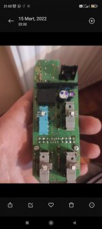

Cam kontrol kilitleme tuşu arızalıydı, oksitlenmişdir diye açıyım dedim fakat sonrasında geri toparlayamadım başına gelen varmıdır nasıl toplanır sıralaması varmıdır metal yerlerin sırası doğrumudur yardımcı olan varsa sevinirim. Ya da yapan bir yer var mıdır ankarada ?7fZlSMCL_6pB_7fZlSMCL_6pB.jpg7daxTv_HRyrI_7daxTv_HRyrI.jpg

yok onunda içi bu dediğim içindeki yayların sıralaması nasıl 4 lü otomatıda açtım ama geri toplayamadım normal kapının kendi otomatıda çalışmıyo artık.

Hocam sanırım ledleri degismissiniz. Orjinal ledlerinden farklı duruyorlar. Bu yüzden ledleri yuvalarina oturmadığı için toparlayamazsiniz. Mandallarin yerlerinin tam olarak alttaki modüle oturdugundan emin olun. Bı kısa devre yaptırmış olabilir misiniz. Sökerken yada herhangi bir işlem yaparken. Cam kilitleme butonu yaylı sistemle çalışıyor ve sürtündüğü yüzey metal bir aksam. Orda devreyi tamamlaması lazım. Tamamlanmadığı için tuşlar fonksiyonunu yerine getirmiyor olabilir. Yay kısmını kontrol edin.

Bendeki cam kaldırma modülü ile sizdeki farklı gibi geldi.
