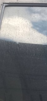

Arkadaşlar fd6 aracımın tüm camlarına ve aynalarina cif ile uygulama yaparak tüm kireç lekelerini çıkardım. İşlem yaklaşık 2 saatimi aldı. Cifi poşet ile sürerek ovaliyoruz. Arada kuruduğunda slikonlu camsil sıkıyoruz. %100 etkili bir çözüm oldu. Cif kalın partiküllü olmalıdır. Kaportada denemenizi tavsiye etmiyorum. :)

Teşekkür ederim hocam. Kireç lekeleri konusunda çok muzdariptim. En son çözümü böyle bulmuş oldum. Diğer arkadaşlara fayda sağlayacağını düşünüyorum. ?
Güzel olmuş, ben de camdaki lekelere çok takarım. En son kil hamuru ile yapmıştım, o da faydalı oldu gibi. ? Belki de psikolojiktir.

Cif ile camı çizersiniz

Cama bir zararı olmadığından eminiz değil mi ? Benim ön camda aşırı derecede kireç izleri var sileceklerin gidip geldiği yerlerin üstü özellikle...

Hocam benim camlara bir zarar vermedi. Çizik vs. oluşmadı. Yine de siz bilirsiniz. İçinize sinerse yaparsınız.

Yazın ben bu ürünü kullandım 1 defa. Plastik ve boyalı yüzeylere doğrudan uygulamamak lazım. Bulaşık süngeri üzerine 3-5 damla damlatıp camı ovalıyprsunuz.Bol suyla yıkayıp kuruladığınızda kireç lekesi sıfır.Aracın tüm camları 30 dkda bitmişti. Malum kış geldi İstanbula bidaha da yapmadım. Image1633872717.649490.jpg
