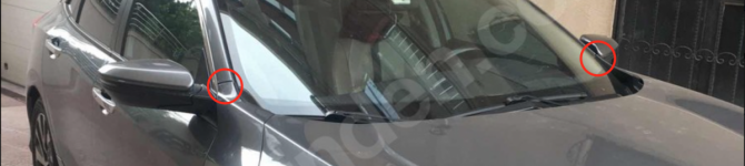

Merhaba,
Kısmetse pazartesi günü FC5 kasa ile Honda severler arasına katılacağım.
Alacağımız araç sahibinin bildirdiğine göre kazasız değişensiz. Tabiki ekspertiz yaptıracağız.
Ancak aracı biz bakmaya gittiğimizde bir şey dikkatimizi çekti ve sahibide buna bir yorum getiremedi.
Detaylı resmini çekmedim o yüzden sadece nerede olduğunu işaretledim.
İşaretlediğim noktalarda iki tarafta da hem çamurlukta hemde A stünunda tam birleşim yerinde toplam birkaç cm lik alanda çiziğe benzer izler var. Çizik değil bu arada, çizik benzeri izler.
İşin garibi bunun iki tarafta da aynı yerlerde olması.
Şimdi düşünürken aklıma geldi aynı çizik benzeri izler benim şu anki Astra H aracımın kapı kollarının içlerinde var.
Bu tür bir durumla karşılaşan oldu mu?

işlem olabilir
göçük düzeltme olabilir
belkide önemli bişey yok.
Tarcanlar ekspertize götürmenizi tavsiye ederim

Merhaba,
Ekli dosyayı görüntüle 265761
Belki branda, çadır vb takarken çizdiler. Aklınıza kötü bnşr şey getirmeyin. Detaylı inclemeyle anlaşılır.

Ön cam değişmiş.
Tel ile ara silikon keserken o kısımlarda maalesef tel izi oluşabiliyor ki hernekadar kaportayı gelmesin diye mukavva konsa bile.
Eski aracımda çizik şeklimde boyayı bile kaldırmıştı ve rötüş yapmışlardı.

Belki bir problem yoktur.İyi bir ekspertize götürün.Varsa sigortacınızdan araç ile ilgili kaskodan bir işlem yapılmış mı?Tarcanların İstanbul Kadosanda bir yer açtığını gördüm.Zamanında bir araç bakarken,araçları kapalı garajda 1 karış arayla park ettiklerinden araçlara ön kapı camlarından giriyorlardı.Tabiki tüm kapı çıtaları çizik içindeydi.Hakkınızda hayırlısı olsun,inşallah iyi çıkarda alırsınız.

Bu gün arabayı aldık.
Araçta boya değişen yok. Bu başlıktaki bahsi geçen çizgilere ise expertiz de bir şey söyleyemedi. Sahibide bilmiyorum diyor.
Haliyle oraları görmezden gelerek aracı satın aldık.
