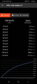

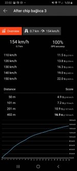

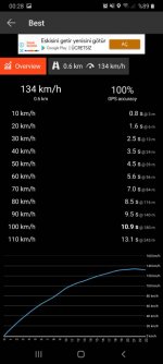

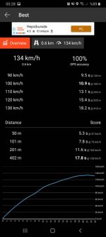

Arkadaşlar merhaba, bugün havanın güneşli olmasını fırsat bilerek Ankarada en iyi dyno olarak tavsiye edilen yere gittim. İlk başta araç otomatik olduğu için ölçmeyeceklerini söylediler. Sonrasında ise vitesin m modunda sabitlenebildiğini söyledim ve o zaman bir deneyelim dediler. Manuel 4 e çekip dyno ölçümü yapıldı ve araç 86hp 144 nm olduğunu söylediler. Ben de bunun üzerine bunun mümkün olmadığını söyledim. Arkadaş da iararla öyle olduğunu iddia etti. Sonra ben grafiği incelerken güç biriminin kw olduğunu gördüm ve söyledim. O da evet ya öyle unutmuşuz dedi ve düzeltti ancak 111.7 hp 144nm çıktı. Ayrıca araç ilginç bir şekilde 144nm torkunu 1940 devirde çıkarıyor gözüktü dyno verisine göre. Dyno yu özellikle tavsiye etmelerine rağmen böyle değişik sonuç alınması bana dynonun kesinlikle yanlış olduğunu anlamamı sağladı.
Araçta yazılım öncesi ve sonrası GPS ölçümlerini bugün defalarca tekrarladım ve aynı rotada(ilk 30 metre %-2 eğimli, gerisi düz) 10.9 çıkan 0-100 değerinin 9.8 e düştüğünü görmüş oldum.
Ayrıca 17.8@128 kmh olan 1/4 mile süresi de 16.9 @132 km ye değerine düştü.
Ayrıca aynı model stok civic ile roll ve drag denemeleri de yaptık. Yaklaşık 1 km lik dragda benim aracım stoğa göre yaklaşık 40 metre fark attı. 30-180 rol denemelerinde ise 25 30 metreye yakın fark oluştu.
Ayrıca zevkine benim aracın hava filtresini, açık hava filtresini simüle etmek için söktüğümde, aynı farklar 45 ve 35 metreye çıktı.
Özetlemek gerekirse,
Ankara Ecumasters'da yaptırdığım chip tuning, dyno da düzgün ölçüm alamasam da defalarca yaptığım GPS ölçümü, aynı model araç ile drag ve roll denemelerine göre,
0-100 de yaklaşık 1sn, özellikle orta devirlerde hissedilir gaz tepkimesi ve drag/ roll yarışlarında gözle görülür fark yarattı.
Ayrıca stok hava filtresini çok daha geçirgen bir hava filtresi ile değiştirmek de(ben direk fitreyi çıkarıp denedim) , özellikle yüksek hızlarda fark yaratacaktır.
Müthiş(?) dyno verisini ve GPS ölçümlerini de aşağıya ekliyorum

Ayrıntılı analiz için teşekkür ederiz. Dyno verisini bende doğru bulmadım. Fakat gps ile aynı güzergah stok araç ile test edilmesi çok güzel olmuş. Aracınızda yazılım hariç başka değişiklik yok ise yazılım yaramış gibi duruyor.
