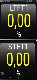

Elm327 cihazından alıp LTFT ve STFT değerlerine bakabilir aracın fakir mi yoksa zenginde mi olduğunu tespit edebilirsin. LPG ayarının düzgün olup olmadigini bu değerlerden anlarsınız.
LTFT +STFT = +/-5 aralığında olmalı.

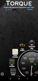

Genelde Torque Pro kullanılıyor.
Eşzamanlı bilgi menüsünden ekrana basılı tutup gösterge ekle butonuna tıklayıp dijital, analog yada yarı dijital olarak listeden ekleyebilirsiniz.
